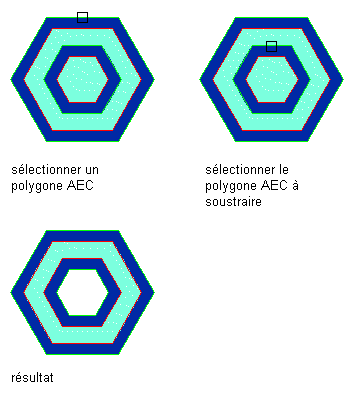

Cette procédure permet de soustraire des polygones AEC afin de créer un trou dans un polygone AEC. Elle peut s'avérer utile, par exemple, lors de la création d'un motif complexe pour un remplissage de mur-rideau.
Pour effectuer une opération de soustraction, vous devez sélectionner des polygones AEC qui se chevauchent. Vous pouvez choisir de conserver ou non le polygone AEC soustrait dans le dessin en tant qu'unité distincte. Par exemple, vous souhaiterez peut-être conserver le polygone AEC si vous devez soustraire la même forme des autres polygones AEC.
Vous pouvez dessiner le second polygone AEC dans l'aire du premier ou en le faisant chevaucher ce dernier, ou vous pouvez le dessiner à un autre emplacement, puis utiliser les poignées pour le déplacer sur le polygone plus grand.
