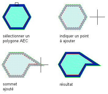

Vous pouvez ajouter un sommet à un polygone AEC existant pour en modifier la forme. Un sommet est l'endroit où les bords du polygone AEC se rejoignent.
. Les segments de ligne sont tracés à partir des deux sommets du polygone AEC qui sont les plus proches du point que vous avez sélectionné pour créer le sommet.
