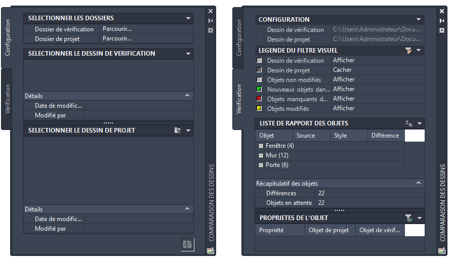

Sélectionnez les dessins de vérification et comparer-les avec les dessins de projet correspondants dans l'onglet Configuration de la palette de comparaison des dessins. Après la comparaison, vous pouvez afficher les résultats dans l'onglet Vérification de la palette de comparaison des dessins et dans la zone de dessin.
La fonction de comparaison des dessins identifie les objets qui ont été modifiés, ajoutés ou supprimés dans les dessins de vérification. Une couleur est affectée à chaque état des objets (modifié, nouveau ou manquant) et une liste des modifications est générée.
Palette de comparaison des dessins

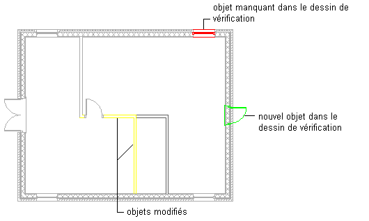

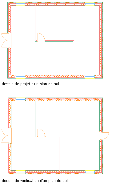

L'exemple suivant, dans lequel un plan d'étage simple a été modifié, illustre les informations que la fonction de comparaison des dessins affiche lors d'une session de comparaison. Dans le dessin de vérification, le segment de mur intérieur vertical situé en bas du dessin a été déplacé vers la gauche (réduisant ainsi la longueur du segment de mur intérieur horizontal). Une porte extérieure a été ajoutée au segment de mur extérieur droit et une fenêtre a été supprimée du segment de mur extérieur situé en haut du dessin.
Tous ces changements s'affichent avec un code de couleurs défini en fonction du type de modification dans la fenêtre de comparaison.

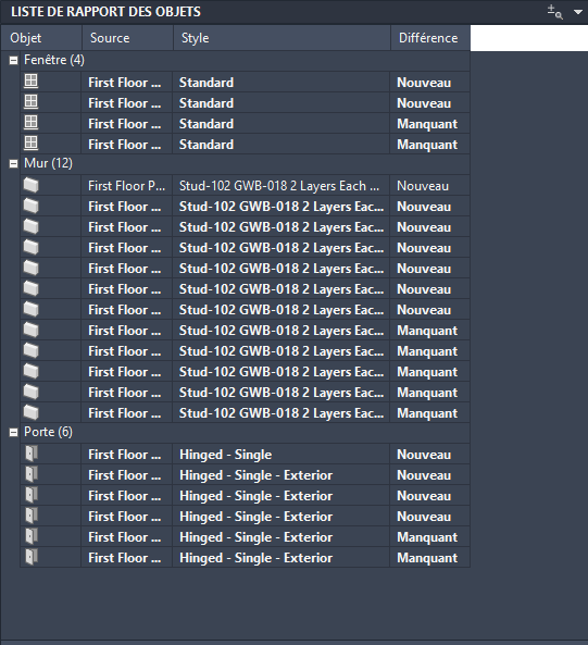

Des informations relatives aux modifications figurent également dans la liste de rapport des objets de l'onglet Vérification.
