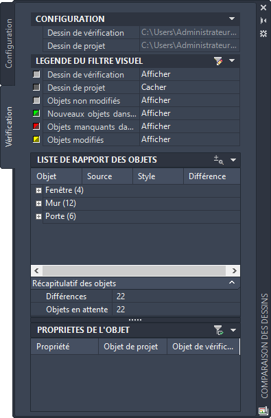

L'onglet Vérification de la palette de comparaison des dessins permet de vérifier les résultats d'une session de comparaison des dessins objet par objet. Il fournit également une option de filtrage de la zone de dessin qui permet de masquer certaines catégories d'objets, voire un dessin entier. Cet onglet inclut les sections suivantes :

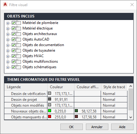

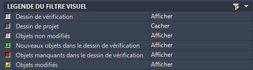

Lorsque vous démarrez une session de comparaison des dessins, le dernier filtre utilisé lors de la session précédente est actif. Pour changer la couleur ou le style de tracé d'une catégorie de la légende, cliquez sur l'icône
(Modifier le filtre visuel) dans la barre de titre Légende du filtre visuel pour ouvrir la boîte de dialogue Filtre visuel.
Sélectionnez les objets à comparer sous Objets inclus. Par exemple, vous pouvez définir un filtre visuel afin de comparer uniquement les fenêtres modifiées. Tous les autres objets s'affichent comme étant inchangés. Sous Thème chromatique du filtre visuel, vous pouvez modifier les couleurs et affecter des styles de tracé à différents groupes d'objets, à toutes les fenêtres modifiées par exemple. La colonne Couleur répertorie les couleurs des objets en attente avant la sélection de ces derniers. La colonne Couleur affichée répertorie les couleurs des objets après la sélection de ces derniers.

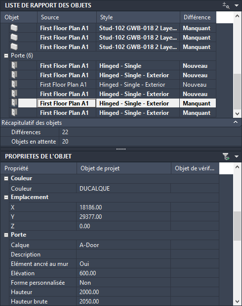

Sélectionnez des objets de la liste pour modifier leur état (en attente/vérifié). Pour sélectionner plusieurs objets, appuyez sur la touche Maj et pour sélectionner chaque objet individuellement, appuyez sur la touche Ctrl. Ensuite, cliquez avec le bouton droit de la souris et choisissez Redéfinir en attente ou Marquer comme vu. Cette redéfinition des objets modifie le style du texte dans la liste de rapport des objets et met à jour les valeurs du récapitulatif des objets.

Lorsque vous sélectionnez des objets modifiés dans la zone de dessin, ils sont mis en surbrillance dans la liste de rapport des objets. Si vous maintenez la position du curseur sur de nouveaux objets ou des objets modifiés, une icône de verrouillage indique que ces objets ne peuvent être édités.

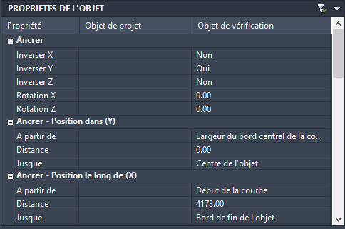

La liste de rapport des objets est étroitement liée au récapitulatif des objets et aux propriétés des objets. Lorsque vous sélectionnez un objet dans cette liste, le nombre d'objets en attente change et les propriétés de l'objet s'affichent dans la fenêtre Propriétés de l'objet.
Si l'objet est manquant, les données ne sont répertoriées que dans la colonne Objet de projet. S'il s'agit d'un nouvel objet, les données ne sont répertoriées que dans la colonne Objet de vérification. Les propriétés du dessin de projet et celles du dessin de vérification s'affichent pour les objets modifiés.
