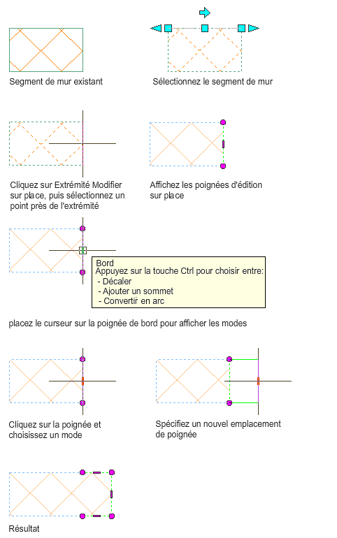

Cette procédure permet de décaler un bord de composant de mur à l'aide de poignées de bord.

Dans l'exemple suivant, un bord de composant de mur est décalé à l'aide d'une poignée de bord.
