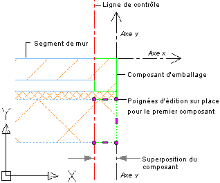

En général, les styles de murs que vous utilisez possèdent un ou plusieurs composants qui enveloppent l'extrémité ou l'extrémité d'ouverture du mur. Par exemple, dans certains styles de murs, un composant de mur de brique enveloppe l'extrémité du mur. Une ligne de contrôle parallèle à l'axe Y délimite alors la face intérieure du composant. Les composants restants du style de mur partent de cette ligne de contrôle et les poignées initiales s'affichent le long de celle-ci.
L'illustration suivante représente la distance de superposition du composant et les poignées qui s'affichent le long de la ligne de contrôle.
