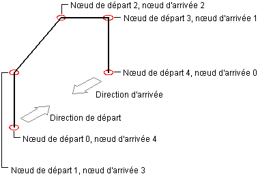

Affectez les formes à l'élément de cadre rigide par rapport au début de l'élément. Le point de départ est défini comme le Noeud 0. Le premier sommet de l'élément est défini comme le Noeud 1, le sommet suivant comme le Noeud 2, et ainsi de suite jusqu'à l'extrémité de l'élément, qui est définie comme le noeud de fin.
Identification des noeuds sur la trajectoire de l'élément
