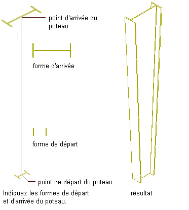

Un élément à un seul segment peut commencer et se terminer par la même forme, mais vous pouvez également spécifier des formes de départ et de fin différentes. Par exemple, vous pouvez créer un poteau conique en affectant des formes de départ et de fin différentes à un poteau à un seul segment.
Création d'un poteau conique

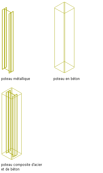

Vous pouvez également affecter des formes différentes au même élément à un seul segment en ajoutant un composant à l'élément. En ajoutant un composant dans les règles de conception et en affectant différentes formes à un même segment, vous pouvez créer un élément de structure avec des formes superposées. Par exemple, vous pouvez créer un poteau en acier coulé dans du béton en ajoutant à un poteau en béton un composant associé à une forme de poteau en acier.
Création d'un poteau composite d'acier et de béton

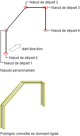

Dans le cas d'éléments de structure à segments multiples, vous pouvez affecter des formes différentes à chacun des segments de l'élément sous forme de composants. Un ensemble de noeuds (en commençant par 0 au point de départ de l'élément) correspond à chaque sommet de la trajectoire de l'élément. En affectant des formes différentes aux segments situés entre les noeuds d'une trajectoire d'élément, vous pouvez créer un élément de structure dont la forme se décompose en formes variées le long de la trajectoire de l'élément. Par exemple, vous pouvez utiliser cette méthode pour créer un cadre rigide.
Création d'un cadre rigide
