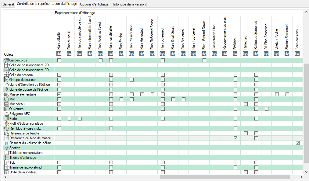

La partie droite de cette page d'onglet répertorie chaque objet et chaque représentation d'affichage. Une coche placée sous une représentation d'affichage indique que le paramètre d'affichage utilise la représentation en question pour afficher l'objet correspondant. Ainsi, dans le paramètre d'affichage Modèle, la plupart des objets utilisent les représentations d'affichage Modèle.
Représentations d'affichage sélectionnées pour chaque objet dans le paramètre d'affichage Modèle

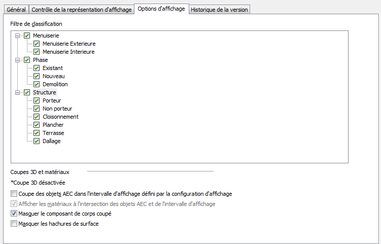

Les paramètres contenus dans cette page d'onglet permettent de filtrer les objets en fonction de leur classification. Vous pouvez en outre spécifier des paramètres qui influent sur la façon dont les matériaux sont affichés lorsque vous réalisez une vue en coupe 3D d'un modèle d'édifice.
Options d'affichage spécifiées en fonction du paramètre d'affichage sélectionné
