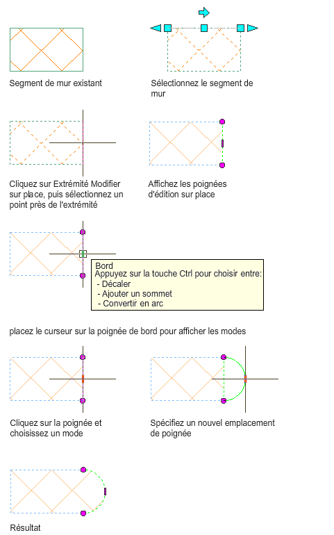

Cette procédure permet de convertir un bord de composant de mur en arc à l'aide de poignées de bord.
Pour... | Action... |
enregistrer les changements effectués durant la session de modification sur place comme nouveau profil | cliquez sur l'![]() ![]() ![]() |
ignorer les changements effectués durant la session de modification sur place | cliquez sur l'![]() ![]() ![]() |
enregistrer les changements effectués durant la session de modification sur place | cliquez sur l'![]() ![]() ![]() |
Dans l'exemple suivant, un bord d'extrémité de mur est converti en arc à l'aide d'une poignée de bord.
