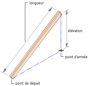

Cette procédure permet d'ajouter une nouvelle jambe de force avec des propriétés que vous définissez. Le style spécifié dans l'outil détermine la forme de la jambe de force, qui est extrudée le long de la trajectoire que vous définissez en indiquant un point de départ et un point d'arrivée.
Création d'une jambe de force

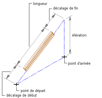

Vous pouvez éventuellement décaler la jambe de force par rapport à son point de départ ou son extrémité.
Décalage d'une jambe de force

| décaler la jambe de force sur son axe extrudé à son point de départ | entrez une valeur dans le champ Décalage début. Une valeur positive raccourcit la jambe de force sur son axe tandis qu'une valeur négative la rallonge. |
| décaler la jambe de force sur son axe extrudé à son extrémité | entrez une valeur dans le champ Décalage de fin. Une valeur positive rallonge la jambe de force sur son axe tandis qu'une valeur négative la raccourcit. |

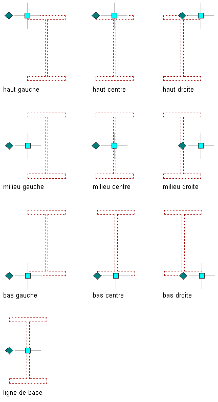

| positionner l'axe de la jambe de force le long du centroïde de sa forme | sélectionnez Ligne de base pour l'option Justifier. Remarque : Cette option s'applique uniquement aux éléments créés avec les styles du Catalogue des éléments de structure.
| positionner l'axe de la jambe de force le long de 9 positions sur sa forme | sélectionnez l'une des 9 positions dans le champ Justifier. Remarque : Ces positions sont définies à un roulis zéro, affichant la poutre du début vers la fin.
Options de justification d'une jambe de force

| définir l'élévation de la jambe de force avant de la tracer | sélectionnez Non dans le champ Indiquer l'élévation à l'écran. Pour Méthode, sélectionnez Angle, Distance ou Hauteur. Si vous sélectionnez Angle, indiquez une valeur pour l'option Distance le long du premier élément (mesurée du point de connexion des deux éléments au point du premier élément auquel vous souhaitez que commence la jambe de force) et une valeur pour l'option Angle à partir du premier élément. Si vous sélectionnez Distance, indiquez des valeurs pour les options Distance le long du premier élément et Distance le long du second élément. Si vous sélectionnez Hauteur, entrez une valeur pour Elévation. |
| définir l'élévation de la jambe de force en précisant un point 3D pour l'extrémité de cette jambe de force | sélectionnez Oui dans le champ Indiquer l'élévation à l'écran. |
