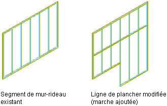

Cette procédure permet d'ajouter une marche à la ligne de toit ou de plancher d'un mur-rideau. Vous pouvez également effectuer cette opération à l'aide de la fiche de travail Ligne de toit/plancher de la palette des propriétés.
Un profil temporaire est créé pour vous permettre de modifier la géométrie de la ligne de toit.
L'impossibilité de sélectionner cette commande indique que la ligne de toit ou de plancher a été modifiée.
Modification de la ligne de plancher d'un mur-rideau par ajout d'une marche
Un troisième sommet est ajouté à la ligne à mi-chemin entre les deux extrémités de la ligne et à une distance de 1220 mm. Une marche est créée à partir du sommet sélectionné vers le second sommet.
