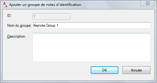

  4. Cliquez sur .
    La boîte de dialogue Ajouter un groupe s'affiche avec le champ d'ID (en lecture seule) qui indique l'identificateur de la base de données pour le groupe que vous ajoutez.
  5. Entrez un nom de groupe et une description, puis cliquez sur OK.
    Le groupe ou sous-groupe que vous avez défini s'affiche comme nouveau noeud dans l'arborescence.
