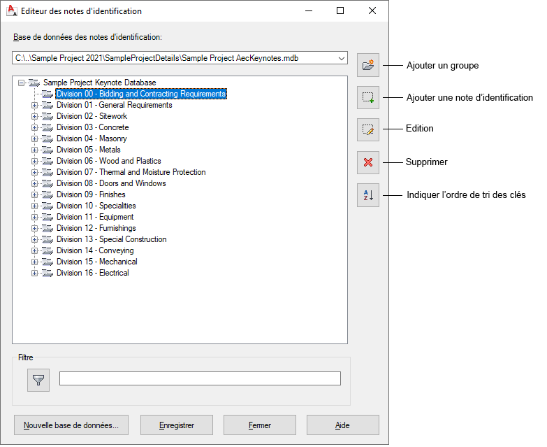

L'Editeur des notes d'identification est une application autonome qui permet de créer et modifier des bases de données des notes d'identification. Dans le menu Gestionnaire CAO, la boîte de dialogue Editeur des notes d'identification fournit une vue de la base de données actuellement sélectionnée sous forme d'arborescence, qui s'affiche sous forme de noeud racine. Pour une base de données existante, vous pouvez développer le noeud racine pour afficher les groupes, puis développer les noeuds des groupes pour afficher des sous-groupes ou des notes d'identification individuelles. Vous pouvez également saisir le texte dans le champ Filtre situé sous l'arborescence. Pour développer tous les noeuds dont le nom contient le texte tapé dans ce champ, cliquez sur le bouton Filtre, appuyez sur la touche Tab ou appuyez sur la touche Entrée.
Si vous créez une base de données, ajoutez le noeud racine à l'aide du bouton Nouvelle base de données, puis ajoutez des groupes et des notes d'identification à l'aide des boutons situés sur le côté droit de la boîte de dialogue. Ces boutons (Ajouter un groupe, Supprimer, Ajouter une note d'identification, Modifier et Indiquer l'ordre de tri des clés) sont également accessibles depuis la boîte de dialogue Sélectionner la note d'identification.
