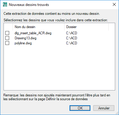

La boîte de dialogue Options d'ajout de dossiers vous permet de sélectionner les dossiers pour l'extraction des données, y compris les sous-dossiers. Si l'option Inclure auto. les nouveaux dessins ajoutés dans ce dossier à l'extraction n'est pas activée dans la boîte de dialogue, le contenu du dossier sélectionné peut être contrôlé, en d'autres termes, le dossier est accessible « en direct ». Dans ce cas, si des dessins sont ajoutés au dossier, vous pouvez être averti que l'extraction des données n'est plus à jour.
Lorsque de nouveaux dessins sont ajoutés au dossier, la boîte de dialogue Nouveaux dessins trouvés affiche une liste des dessins lorsque l'extraction de données est modifiée. Vous pouvez alors sélectionner les nouveaux dessins à ajouter à l'extraction.
