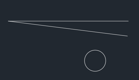

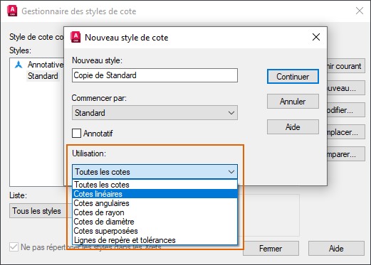

  1. Ouvrez un nouveau dessin et dessinez deux lignes et un cercle semblables à ceux qui s’affichent.
  2. Cliquez sur l’onglet Début > groupe de fonctions Annotation (développé) > Style de cote. Trouver
  3. Sélectionnez le style de cote Standard.

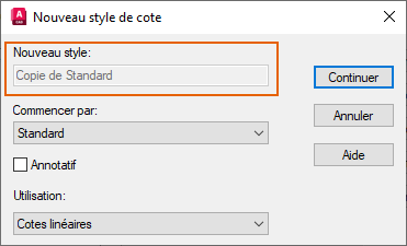

  4. Cliquez sur Nouveau comme si vous souhaitiez créer un style de cote.
  5. Dans la boîte de dialogue Nouveau style de cote, cliquez sur la liste déroulante Utilisation pour et sélectionnez Cotes linéaires.
    Remarque : Lorsque vous sélectionnez un type de cote spécifique, la zone de texte Nouveau nom de style est désactivée, car il s’agit d’un sous-style du style de cote sélectionné avec lequel vous avez commencé.
  6. Cliquez sur Continuer.

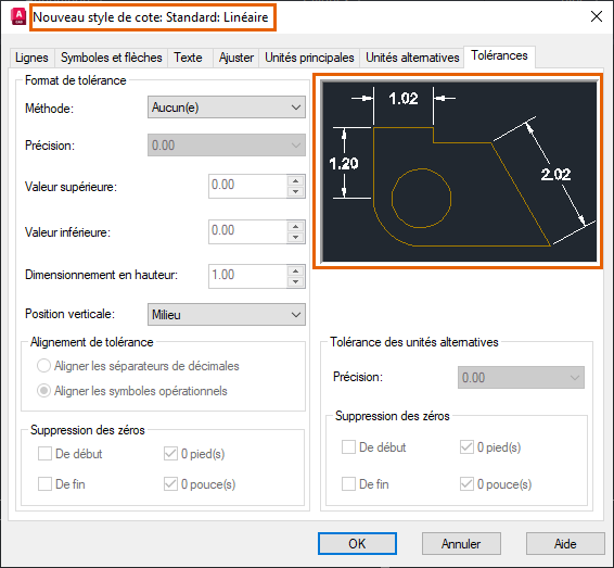

    La boîte de dialogue Nouveau style de cote s’ouvre. Le titre et la zone d’aperçu indiquent qu’il s’agit d’un sous-style du style de cote Standard et qu’il s’appliquera uniquement aux cotes linéaires.
    Vous êtes maintenant prêt à modifier les paramètres du sous-style. Ce sous-style est utilisé automatiquement lorsque le style principal, Standard, est actif et que vous créez un type de cote linéaire.

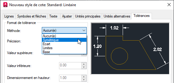

  7. Cliquez sur l’onglet Tolérances.
  8. Sélectionnez Symétrique dans la liste déroulante Méthode.

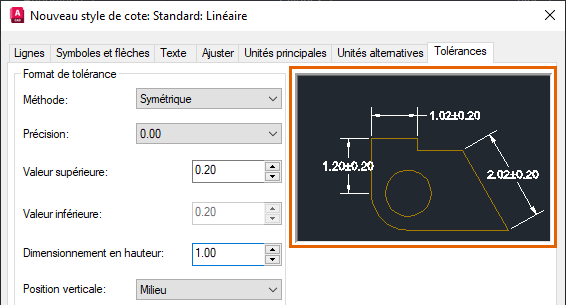

  9. Entrez 0.20 comme valeur supérieure.
    La zone d’aperçu est mise à jour pour afficher la tolérance sur les cotes linéaires.

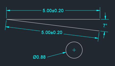

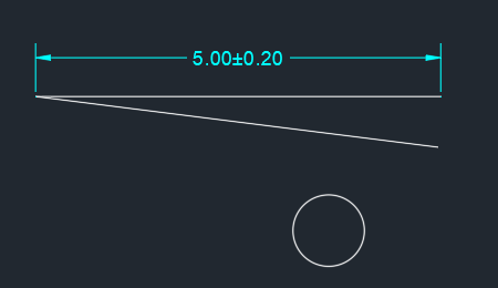

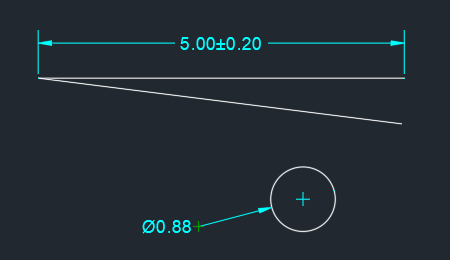

    Il est temps maintenant d’ajouter des cotes pour essayer le sous-style. Le style actuel est Standard. Par conséquent, toutes les cotes ajoutées utiliseront ce style, mais seules les cotes linéaires doivent avoir la valeur de tolérance.
  11. Cliquez sur l’onglet Annoter > groupe de fonctions Cotes > Cote. Trouver
  12. Sélectionnez la ligne horizontale et placez la cote.
    Remarque : Si vous n’appuyez pas sur la touche Entrée, vous pouvez continuer à sélectionner des objets pour créer d’autres cotes.

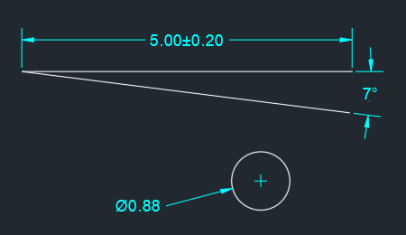

  13. Sélectionnez le cercle pour placer une cote de diamètre.
  14. Sur la ligne de commande, entrez A pour ajouter une cote angulaire. Sélectionnez les deux lignes.
  15. Sélectionnez l’autre ligne pour ajouter une autre cote linéaire et placez la cote, puis appuyez sur la touche Entrée pour quitter la commande COT.
    Même si toutes les cotes utilisent le même style, seules les cotes linéaires incluent la tolérance.

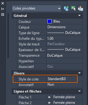

  16. Sélectionnez l’une des cotes linéaires, cliquez avec le bouton droit de la souris et choisissez Propriétés dans le menu contextuel.
    Le style de cote est affiché en tant que Standard$0, car il s’agit d’un sous-style.
Remarque : Si vous utilisez CORRESPROP pour copier les paramètres de cote, les paramètres de cote du sous-style sont appliqués à tout type de cote, et pas seulement au type de sous-style.

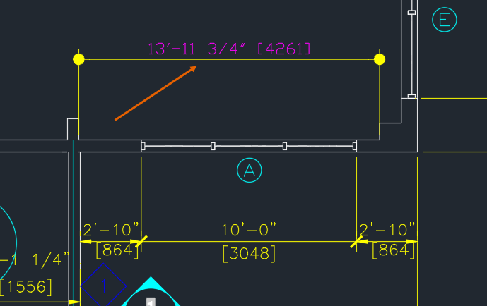

Avant de parler des remplacements de style de cote ou des sous-style, examinons la méthode la plus simple pour remplacer les paramètres d’un objet de cote. Dans cet exemple, nous allons modifier les propriétés d’une cote existante. Ces modifications s’appliquent uniquement à la cote sélectionnée et ne modifient pas le style de cote lui-même.
  1. Ouvrez l’exemple de dessin Wall Base.dwg qui se trouve à l’emplacement suivant : C:\Program Files\Autodesk\AutoCAD <numéro de version>\Sample\Sheet Sets\Architectural\Res.

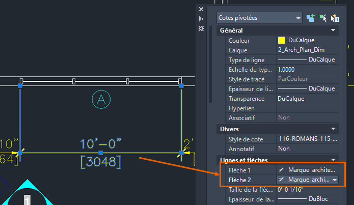

  2. Sélectionnez une cote existante, cliquez avec le bouton droit de la souris et choisissez Propriétés.
  3. Modifiez les propriétés de la cote. Par exemple, définissez le style de flèche sur Marque architecturale.
  4. Pour rétablir les propriétés du style de cote, sélectionnez la cote, cliquez avec le bouton droit de la souris et choisissez Supprimer les remplacements de style.

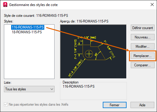

  3. Dans le Gestionnaire des styles de cote, sélectionnez le style de cote 116-ROMANS-115-PS et cliquez sur Définir courant.

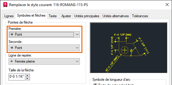

  4. Cliquez sur Remplacer.
  5. Dans la boîte de dialogue Remplacer le style actuel, cliquez sur l’onglet Symboles et flèches.
  6. Sélectionnez Point dans la liste déroulante Première pointe de flèche. La deuxième pointe de flèche devient automatiquement Point et correspond à la première pointe de flèche.

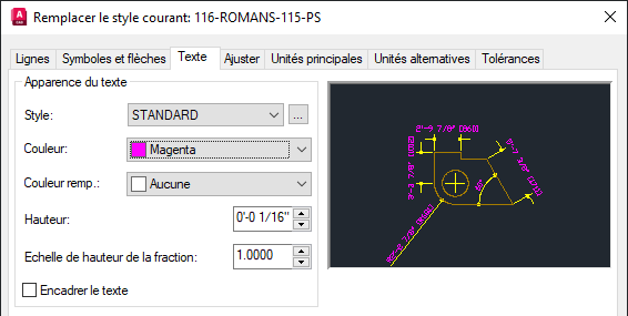

  7. Cliquez sur l’onglet Texte.
  8. Définissez le style de texte sur Standard et la couleur du texte sur Magenta.
    La zone d’aperçu est mise à jour pour afficher les nouveaux paramètres.

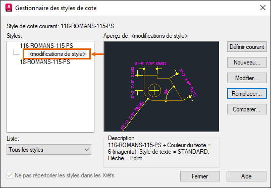

    Le Gestionnaire des styles de cote indique que le style comporte des remplacements.
  10. Cliquez sur Fermer.

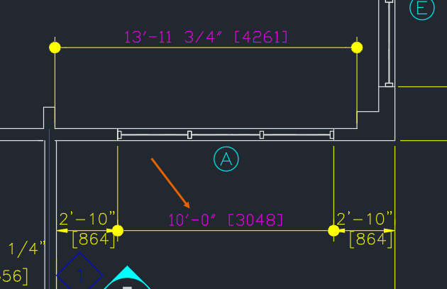

  12. Créez une cote quelque part dans le dessin.
    La cote utilise les paramètres de remplacement pour le style de cote actuel défini dans le Gestionnaire des styles de cote.
    Vous pouvez également mettre à jour les cotes existantes pour utiliser le style de cote actuel, y compris les remplacements de style.

Comparer le style de cote avec les remplacements de style

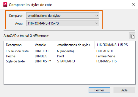

Pour mieux comprendre les différences entre un style et ses remplacements de style, utilisez la fonction Comparer du Gestionnaire des styles de cote.
  1. Cliquez sur l’onglet Début > groupe de fonctions Annotation (développé) > Style de cote. Trouver
  2. Sélectionnez le style de cote 116-ROMANS-115-PS ou le <modifications de style> situé en dessous.
  3. Cliquez sur Comparer.
    La boîte de dialogue Comparer les styles de cotes s’ouvre.
  4. Veillez à comparer le <modifications de style> avec le style 116-ROMANS-115-PS. Si nécessaire, modifiez les sélections dans les listes déroulantes.
    Les différences sont affichées dans la partie inférieure de la boîte de dialogue.

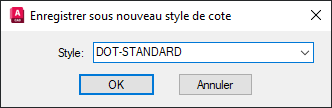

  2. Cliquez avec le bouton droit de la souris et choisissez Style de cote > Enregistrer comme nouveau style.
  3. Dans la boîte de dialogue Enregistrer comme nouveau style de cote, entrez un nom de style.
