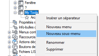

  3. Sélectionnez le menu auquel ajouter un sous-menu.
  4. Cliquez avec le bouton droit sur le menu. Cliquez sur Nouveau sous-menu.

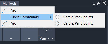

    Le nouveau sous-menu (nommé Menu1) est placé en bas du menu.

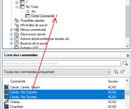

  7. Dans le volet Liste des commandes, faites glisser la commande que vous voulez ajouter au sous-menu dans le volet Personnalisations dans <nom de fichier>.
  8. Continuez d'ajouter des commandes jusqu'à ce que le sous-menu soit complet.
