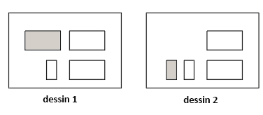

Au cours du processus, la fonctionnalité de comparaison de fichiers DWG permet d’identifier les objets ayant été modifiés, ajoutés ou supprimés d’un dessin à l’autre. Par exemple, prenons ces deux dessins très simplifiés. Chaque dessin a des différences qui ne figurent pas dans l'autre dessin.
Supposons que le dessin 1 est la version précédente d'un dessin et que le dessin 2 est le dessin en cours.

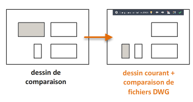

Lorsque la commande COMPARER est exécutée, la barre d'outils de comparaison de fichiers DWG s'affiche dans la partie supérieure de la zone de dessin dès que vous spécifiez le dessin de comparaison, à savoir le dessin 1 dans cet exemple.
Le résultat de cette comparaison est affiché dans le dessin en cours, comme indiqué ci-dessous.

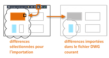

Importer des différences dans le dessin en cours
		À partir de la barre d'outils de comparaison de fichiers DWG, vous pouvez importer les différences depuis le dessin comparé dans le dessin en cours. Seuls les objets de comparaison qui sont différents dans le dessin de comparaison peuvent être importés dans le dessin en cours. Cette commande fournit une méthode efficace permettant de rapprocher le dessin en cours de celui créé dans une version antérieure.
		Les différences automatiquement importées sont grisées, car elles sont désormais présentes dans les deux dessins.

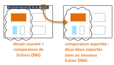

Exporter les résultats de la comparaison
		Vous pouvez exporter les résultats d'une comparaison dans un nouveau dessin d'instantané pour référence. Ce nouveau dessin conserve l'apparence de la comparaison et son nom se compose d'une combinaison des noms des dessins.
		Remarque : Il contient deux blocs : un pour chacun des deux dessins comparés.
