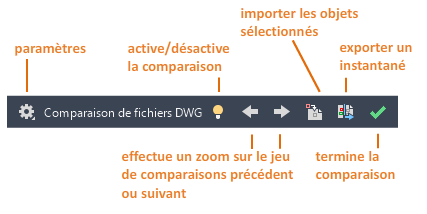

Utilisez les diverses commandes et options d'affichage de la barre d'outils Comparaison de fichiers DWG pour passer en revue les différences entre le dessin courant et un dessin de comparaison spécifique.
Modifier les paramètres d'affichage de la comparaison
  - Cliquez sur Paramètres dans la barre d'outils de comparaison de fichiers DWG.
- Dans le groupe de fonctions Paramètres, cliquez sur les contrôles que vous souhaitez modifier.
  Pour les modifications fréquentes, vous pouvez ancrer le groupe de fonctions Paramètres pour y accéder plus facilement. Pour en améliorer la lisibilité, des couleurs adaptées aux daltoniens ont été utilisées dans l'image suivante.

  - Cliquez sur le bouton Activer ou Désactiver pour masquer temporairement les résultats de comparaison lorsque vous travaillez dans le dessin courant.
Naviguer entre des jeux de modifications
  - Cliquez sur les flèches droite et gauche pour effectuer un zoom avant sur le jeu de modifications suivant ou précédent.
Copier des objets du dessin comparé dans le dessin courant
  - Cliquez sur Importer des objets pour importer les objets sélectionnés du dessin comparé dans le dessin courant.
- Sélectionnez les objets du dessin de comparaison à copier dans le dessin en cours, puis appuyez sur Entrée. Seuls les objets qui ne sont pas dans le dessin courant peuvent être importés.
  Les objets sélectionnés dans le dessin de comparaison sont copiés dans le dessin courant et ne diffèrent plus d'un dessin à l'autre.
Exporter un instantané de dessin pour enregistrer les différences
  - Cliquez sur Exporter un instantané pour combiner les deux dessins de comparaison dans un nouvel instantané de dessin en vue de les examiner plus en détail.
- Dans la boîte de dialogue Exporter un instantané de comparaison, cliquez sur Continuer.
- Enregistrez le fichier dessin. Par défaut, le nom du fichier est Compare_Dessin 1 vs Dessin 2.dwg.
  Cette opération crée un fichier de dessin affichant les différences entre les deux fichiers.
  Remarque : Dans l'instantané de dessin, les deux dessins de la comparaison sont stockés en tant que blocs.
Mettre fin à la comparaison
  - Cliquez sur Quitter la comparaison pour mettre fin à la comparaison et fermer la barre d'outils de comparaison de fichiers DWG.
