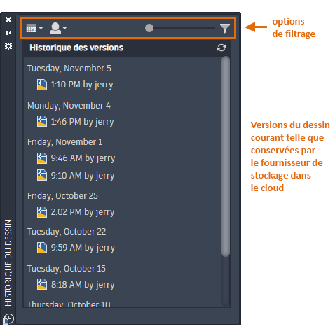

Affiche une palette à partir de laquelle vous pouvez répertorier et comparer les versions antérieures du dessin courant lorsqu’il est enregistré sur votre compte via un fournisseur de stockage dans le cloud pris en charge.
DWGHISTORIQUE (commande) Trouver
La palette Historique du dessin affiche les versions des dessins que vous enregistrez dans OneDrive, Dropbox et Box. Chaque fois que vous enregistrez un dessin stocké dans le compte dont vous disposez auprès d’un fournisseur de stockage dans le cloud, une version précédente est créée et conservée au cas où vous souhaiteriez la comparer à la version courante de votre dessin. Ces versions antérieures constituent l’historique des versions du dessin.
Seuls les fichiers DWG et DWT sont accessibles directement à partir de la palette Historique du dessin.
Le nombre de versions précédentes peut être très important. Les options de filtrage permettent donc d’affiner les résultats.
De gauche à droite, ces options ont les fonctions suivantes :
