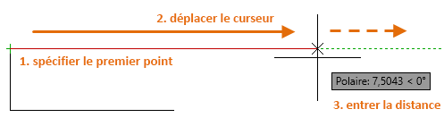

Lorsque vous devez spécifier un point, par exemple lorsque vous créez une ligne, vous pouvez utiliser le repérage polaire pour guider le mouvement de votre curseur dans certaines directions.
Par exemple, après avoir spécifié le premier point de la ligne ci-dessous, déplacez le curseur vers la droite, puis entrez une distance sur la ligne de commande pour spécifier une longueur horizontale précise pour la ligne.
Par défaut, le repérage polaire est activé et guide votre curseur dans une direction horizontale ou verticale (0 ou 90 degrés).

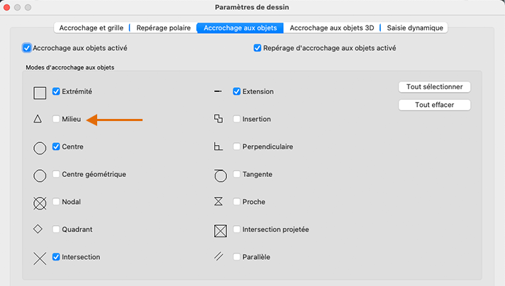

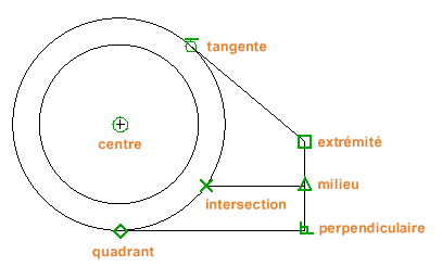

La principale méthode pour spécifier des emplacements précis sur les objets consiste à utiliser des accrochages aux objets. Dans l'illustration suivante, plusieurs types d'accrochages aux objets sont représentés par des marqueurs.
Les accrochages aux objets deviennent disponibles lors de l'exécution d'une commande lorsque AutoCAD vous invite à indiquer un point. Par exemple, si vous créez une ligne et déplacez votre curseur à proximité de l'extrémité d'une ligne existante, le curseur s'y accroche automatiquement.
Pour activer ou désactiver les accrochages aux objets, appuyez sur la touche F3 ou
dans la barre tactile.
Entrez la commande ACCROBJ pour définir les accrochages aux objets par défaut, également appelés accrochages aux objets "activés". Par exemple, il peut s'avérer utile d'activer l'accrochage aux objets Milieu par défaut.

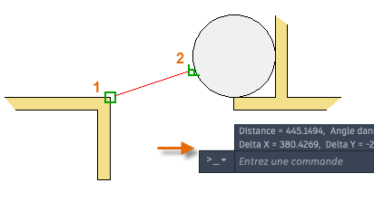

Vérifiez de nouveau votre géométrie afin de détecter rapidement des erreurs. Entrez la commande DIST (ou simplement DI) pour mesurer la distance entre deux points dans votre modèle.
Par exemple, vous pouvez rechercher le jeu entre deux points affichés. Celui-ci peut représenter le coin d'un mur et d'une petite table, ou encore une coupe 2D d'une pièce en plastique et d'un fil.
Après avoir entré DIST, cliquez sur l'extrémité du coin (1). Ensuite, tout en maintenant la touche Maj enfoncée, cliquez avec le bouton droit de la souris, puis choisissez Perpendiculaire dans le menu d'accrochage aux objets. Pour finir, cliquez sur le cercle (2).
Le nombre de décimales et le style d'unité affichés dans le résultat sont contrôlés par la commande UNITES.
