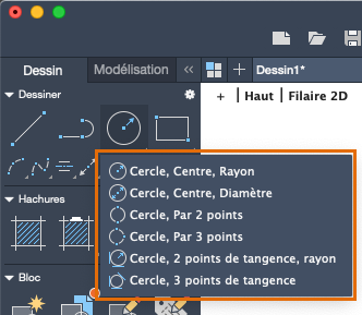

L'option par défaut de la commande CERCLE vous demande de spécifier un centre et un rayon.
D'autres options de cercle sont disponibles dans la liste déroulante :
Vous pouvez également entrer CERCLE ou uniquement C dans la fenêtre de commande, puis choisir une option.

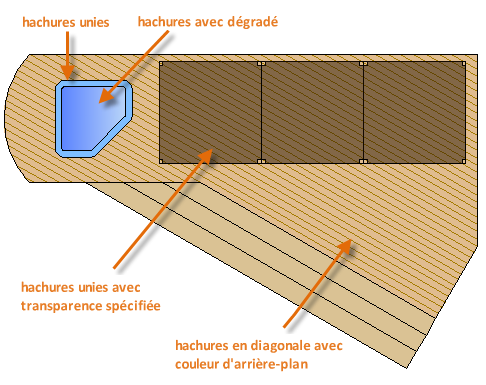

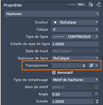

Dans AutoCAD, une hachure est un objet composé unique qui couvre une zone spécifiée avec un motif de lignes, des points, des formes, une couleur de remplissage unie ou un remplissage avec gradients.
Lorsque vous lancez la commande HACHURES, le viseur Hachures s'affiche temporairement. Dans cet onglet, vous pouvez choisir parmi différents motifs de hachures ISO et anglo-saxons conformes aux normes industrielles, ainsi que de nombreuses options spécifiques.
La procédure la plus simple consiste à choisir une échelle et un motif de hachures à partir du viseur, puis à cliquer dans une zone complètement fermée par des objets. Vous devez spécifier le facteur d'échelle des hachures pour contrôler leur taille et leur espacement.
Après avoir créé une hachure, vous pouvez déplacer les objets de contour afin d'ajuster la zone de hachures. Vous avez également la possibilité de supprimer un ou plusieurs objets de contour pour créer des hachures partiellement délimitées.
Voici quelques exemples d'utilisation des hachures de remplissage unies :

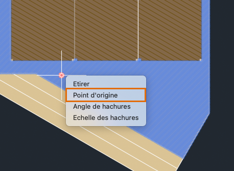

Si vous devez aligner le motif d'une hachure, ce qui peut être le cas avec les planches de terrasse en bois ci-dessus, placez le curseur sur la poignée d'origine de la hachure, puis sélectionnez l'option Point d'origine pour spécifier un point d'alignement.

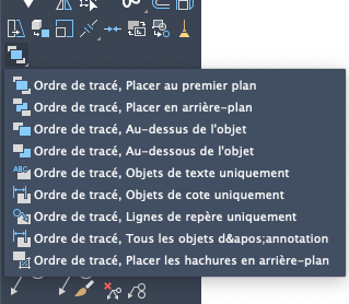

Pour le chevauchement des hachures, des remplissages, des polylignes larges et des objets de texte, utilisez la commande ORDRETRACE pour déterminer les objets qui se trouvent au-dessus ou en dessous des autres. Par exemple, l'autoroute en jaune devrait passer au-dessus de la rivière en bleu et non le contraire.
Vous pouvez accéder à diverses options d'ordre de tracé dans le groupe de fonctions Modifier du jeu d'outils. Cliquez sur
dans le groupe de fonctions Modifier et cochez la case pour afficher la liste déroulante Ordre de tracé.
Développez la liste déroulante pour afficher les options d'ordre de tracé, notamment l'envoi de toutes les hachures à l'arrière-plan, les objets sélectionnés vers l'avant, etc.
La liste déroulante affiche des options pour les objets sélectionnés, ainsi que des options qui s'appliquent à tous les objets d'un certain type, tels que du texte.
