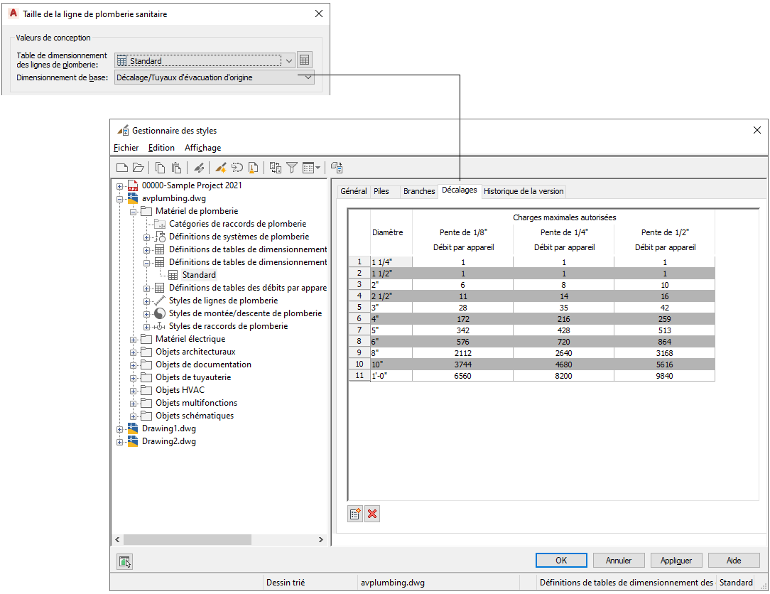

Lorsque vous définissez la conduite sanitaire en tant que décalage ou en tant que tuyaux d'évacuation d'origine, le module de plomberie effectue le calcul de dimensionnement à l'aide des informations de l'onglet Décalages de la table de dimensionnement de ligne de plomberie sanitaire (table de dimensionnement des canalisations), dont les définitions se trouvent dans le gestionnaire des styles.

Dans le logiciel, aucune distinction n'est faite entre les décalages horizontaux et les branches horizontales. Il peut par conséquent s'avérer utile de créer un style représentant les lignes de plomberie définies en tant que décalage horizontal. Par exemple, vous pouvez créer un style intitulé Tuyau noir - Décalage horizontal et sélectionner ce style dans la liste de la palette des propriétés lors de l'ajout de la ligne de plomberie.
