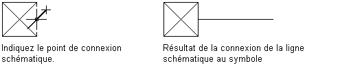

Connexion d'une ligne schématique à un symbole schématique

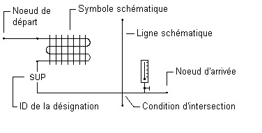

Composants de lignes et de symboles schématiques mécaniques

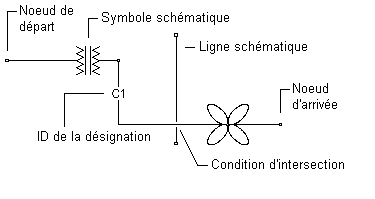

Composants de lignes et de symboles schématiques électriques

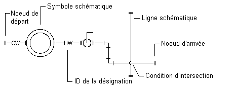

Composants de lignes et de symboles schématiques de plomberie
