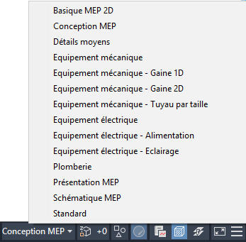

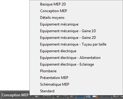

Pour modifier la configuration d'affichage actuelle
Les configurations d'affichage du dessin sont répertoriées.
Configurations d'affichage incluses dans le gabarit de dessin Modèle Aecb
