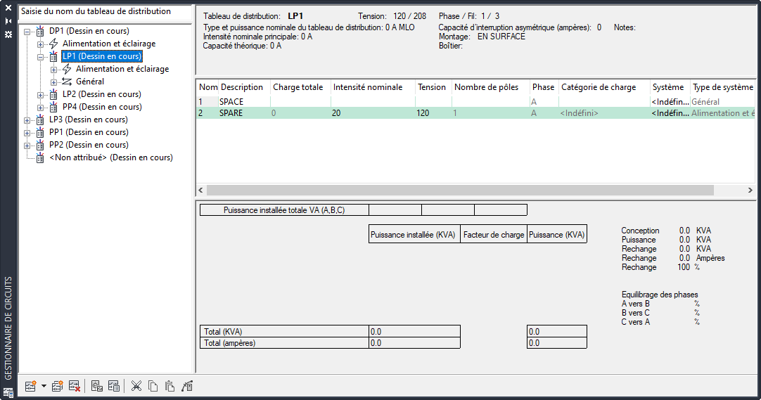

Les paramètres de configuration du circuit des préférences électriques permettent également de signaler les surcharges de circuit. Lorsqu'ils sont activés, les circuits en surcharge s'affichent en rouge dans le gestionnaire de circuits. Vous pouvez également activer une fonction permettant de générer un message de notification de surcharge lors de l'affectation d'appareils aux circuits dans un dessin.
Gestionnaire de circuits affichant un circuit en surcharge
