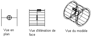

Différentes vues d'un composant mécanique

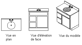

Différentes vues d'un composant de plomberie
