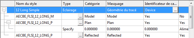

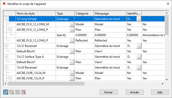

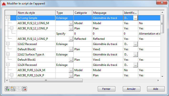

Vous pouvez modifier un script de conversion de l'appareil à l'aide de la boîte de dialogue Modifier le script de l'appareil.
Les paramètres affichés dans cette boîte de dialogue sont différents si vous avez sélectionné un style d'appareil, une vue d'appareil ou une connexion dans la table. Par exemple, dans les images suivantes, vous pouvez voir que les noms des en-têtes changent en fonction de l'objet sélectionné.
Style sélectionné
Vue sélectionnée
Connexion sélectionnée
Pour modifier un script de conversion de l'appareil
.| Pour... | Action... |
| modifier un style d'appareil | Sélectionnez le style et modifiez ses propriétés à l'aide des options disponibles. |
| ajouter un style d'appareil | Cliquez sur |
| modifier une vue pour un style d'appareil | Sélectionnez la vue et modifiez ses propriétés à l'aide des options disponibles. Par exemple, vous pouvez spécifier un bloc AutoCAD® source différent pour la vue. Pour cela, vous pouvez modifier la définition du bloc dans le dessin spécifié dans la propriété Bloc source ou spécifier le chemin d'accès au fichier d'un autre dessin. |
| ajouter une vue à un style d'appareil | Sélectionnez le style auquel ajouter la vue et cliquez sur |

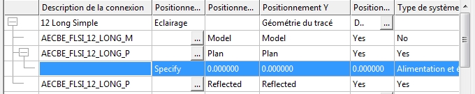

| modifier une connexion pour un style d'appareil | Sélectionnez la connexion et modifiez ses propriétés à l'aide des options disponibles. Remarque : Si vous utilisez un script généré avec la commande Décomposer des appareils, vous devrez peut-être spécifier une valeur pour la propriété Placement de la connexion de certaines connexions. Le script définit par défaut cette propriété sur Spécifier. Vous pouvez sélectionner :
| ajouter une connexion à un style d'appareil | Sélectionnez la vue à laquelle ajouter la connexion et cliquez sur |
| supprimer un style d'appareil, une vue ou une connexion | Sélectionnez le style, la vue ou la connexion et cliquez sur |

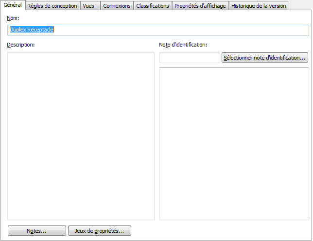

La propriété Nom du style du script de conversion de l'appareil s'affiche dans l'onglet Général du gestionnaire des styles. Dans l'onglet, cette propriété s'appelle Nom.

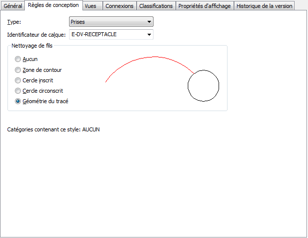

Les propriétés Type, Identificateur de calque et Masquage du script s'affichent dans l'onglet Règles de conception du gestionnaire des styles. Dans l'onglet, la propriété Masquage s'appelle Nettoyage de fils.

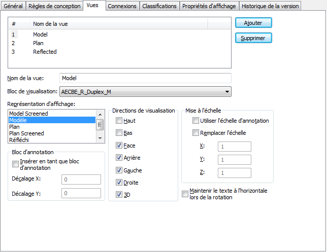

Les propriétés des vues du script de conversion de l'appareil s'affichent dans l'onglet Vues du gestionnaire des styles. Dans l'onglet, la propriété Vue d'annotation s'appelle Bloc d'annotation.
La propriété Bloc source du script ne s'affiche pas dans l'onglet. Lorsque vous créez une vue de style dans le gestionnaire des styles, vous ne spécifiez pas le chemin d'accès au dessin contenant le bloc AutoCAD source, car seul le dessin en cours est disponible pour cette opération.

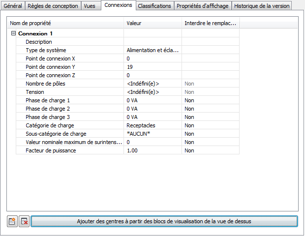

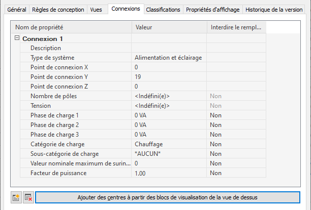

Les propriétés des connexions inscrites dans le script de conversion de l'appareil s'affichent dans l'onglet Connexions du gestionnaire des styles. Dans l'onglet, la propriété Type de connexion s'appelle Type de système.
La propriété Placement de la connexion du script ne s'affiche pas dans l'onglet. Dans le gestionnaire des styles, vous ne pouvez spécifier la position d'une connexion qu'en entrant ses coordonnées X, Y et Z ou en plaçant la connexion au centre du bloc à l'aide des options visibles sur l'image.
