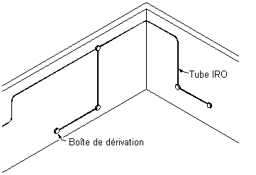

Affichage des tubes IRO et des boîtes de dérivation en 3D

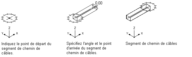

Un chemin de câbles ou un tube IRO est constitué de segments dessinés individuellement. Pour dessiner un segment, spécifiez ses propriétés, puis les points le représentant dans le dessin.
Dessin d'un segment de chemin de câbles

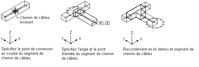

Une fois les conduites de chemin de câbles ou de tube IRO dessinées, vous pouvez les raccorder de manière à former un réseau. Les accrochages AutoCAD MEP 2023 toolset permettent de rechercher des points de connexion valides sur les objets du dessin. Vous pouvez démarrer une conduite à l'extrémité d'un segment ou d'une conduite ou à n'importe quel point de la trajectoire d'une autre conduite. Dans ce cas, le raccord permettant de relier les deux conduites est automatiquement inséré, créant ainsi une branche.
Dessin d'une branche
Les composants de chemin de câbles et de tube IRO sont associés à différentes propriétés (par exemple, le type de connexion, la taille, le système et le type de composant). Lorsque vous créez une branche en la reliant à un chemin de câbles ou à un tube IRO existant, les propriétés de composant sont héritées, garantissant ainsi la cohérence de la méthode de positionnement. Cette cohérence permet l'homogénéité des conceptions de systèmes de construction.
