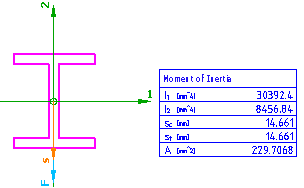

Vous devez sélectionner la coupe dans le dessin et spécifier la direction de la force de charge avant de lancer le calcul. Sont ensuite calculés l'emplacement du centre de gravité, la direction des moments d'axes principaux, moments d'inertie sur les deux axes, moment d'inertie effectif et angle de fléchissement.
Liste des invites
Les invites suivantes s'affichent :
Point intérieur
Sélectionne un point dans la coupe. Le système détecte automatiquement les contours intérieur et extérieur contenus dans la surface définie par la coupe.
La zone est-elle remplie correctement?
Demande de confirmation afin de déterminer si la zone remplie correspond à la zone souhaitée.
Direction des forces de charge
Spécifie la direction dans laquelle les forces sont appliquées.
Description
Fournit une description du bloc du moment d'inertie.
Point d'insertion
Spécifie l'emplacement dans la zone de dessin pour insérer le bloc du moment d'inertie.
Les axes principaux doivent-ils être dessinés?
Demande de confirmation afin de déterminer si le système doit dessiner les axes principaux. Cette option s'affiche si l'objet sélectionné est symétrique par rotation et si le système ne peut pas déterminer les axes principaux sans ambiguïté.
