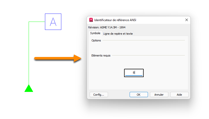

Détermine si l’incrémentation automatique est utilisée par les identificateurs dans les symboles d’identificateur de référence et de fonction.
| Type: | Paramètre |
| Enregistré dans: | Registre |
| Valeur initiale : | 1 |
| 0 ou désactivé | Un seul caractère « A » majuscule est inclus dans la boîte de dialogue Symbole (AMDATUMID et AMFEATID). Vous pouvez accepter l’identificateur par défaut ou entrer manuellement l’identificateur requis lorsque des identificateurs supplémentaires sont ajoutés ou si un identificateur dupliqué ou personnalisé est requis. |
| 1 ou activé | L’identificateur auto-incrémenté est inclus dans la boîte de dialogue Symbole (AMDATUMID et AMFEATID). Vous pouvez accepter l’identificateur par défaut ou entrer manuellement l’identificateur requis si un identificateur dupliqué ou personnalisé est requis. |
L’incrémentation automatique des identificateurs utilise des caractères alphabétiques majuscules commençant par A, B, C, et ainsi de suite. Des caractères spécifiques sont omis en fonction de la norme de dessin et de la révision de la norme en cours.
