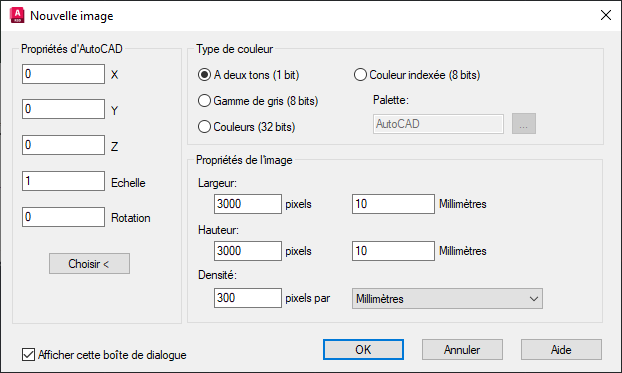

Vous pouvez créer une image vierge destinée à contenir une image créée en modifiant une autre image ou en fusionnant une ou plusieurs images. Pour créer une image, commencez par définir un cadre d'image, puis définissez les propriétés dans la boîte de dialogue Nouvelle image. Pour plus d'informations, voir Création d'une image.
Vous devez ensuite enregistrer l'image afin d'établir un lien entre le dessin et son fichier. Pour définir les propriétés de plusieurs nouvelles images, utilisez l'onglet Nouvelle image de la boîte de dialogue Options d'AutoCAD Raster Design.
