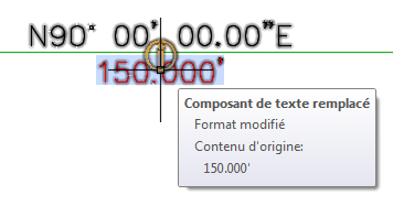

Format modifié : indique que le format de l'étiquette a changé, mais pas son contenu. Dans l'illustration suivante, l'étiquette de distance est désormais affichée en rouge.

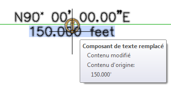

Contenu modifié : indique que le contenu de l'étiquette a été modifié, ou que le contenu et le format ont changé. Dans l'illustration suivante, le symbole pied (') a été remplacé par "pieds".
