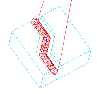

Conseil : Les rainures simples ont une option pour utiliser un parcours d'outils trochoïdal. Au lieu d'une coupe de fente simple, l'outil utilise une série de cercles pour usiner le métal, comme montré ci-dessous. Ce parcours d'outils a l'avantage de réduire la charge sur l'outil.
