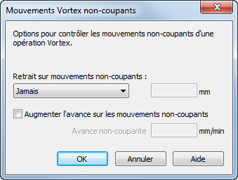

Utilisez la boite de dialogue Mouvements Vortex non-coupants pour spécifier un retrait et augmenter l'avance des mouvements non-coupants.
Pour afficher la boite de dialogue Mouvements Vortex non-coupants :
- pour les parcours 2D, cliquez sur Mouvements non-coupants dans l'onglet Enchaînements de la boite de dialogue de propriétés de feature.
- pour les parcours 3D, cliquez sur Mouvements non-coupants dans l'onglet Stratégie de la boite de dialogue de propriétés de feature.
- pour changer les options par défaut, cliquez sur Mouvements non-coupants sur la page Fraisage de la boite de dialogue Attributs d'usinage.
Dans Retrait sur mouvement non-coupants, sélectionnez un type de retrait à appliquer sur les mouvements non-coupants :
- Jamais — l'outil ne se retire pas sur des mouvements non-coupants.
- Automatique — FeatureCAM va décider quand l'outil doit se retirer sur des mouvements non-coupants.
- Plus long que — l'outil se retire au lieu de créer des mouvements non-coupants plus grand que la valeur que vous avez entré. Par exemple, l'image de gauche est un parcours Vortex standard et sur l'image de droite les mouvements non-coupants sont remplacés par des retraits.
Sélectionnez Augmenter l'avance sur les mouvements non-coupants pour remplacer l'avance pour les mouvements non-coupants par l'avance non-coupante spécifiée. Si l'avance non-coupante est inférieure à l'avance spécifiée dans l'onglet A/V, l'avance non-coupante est ignorée.
