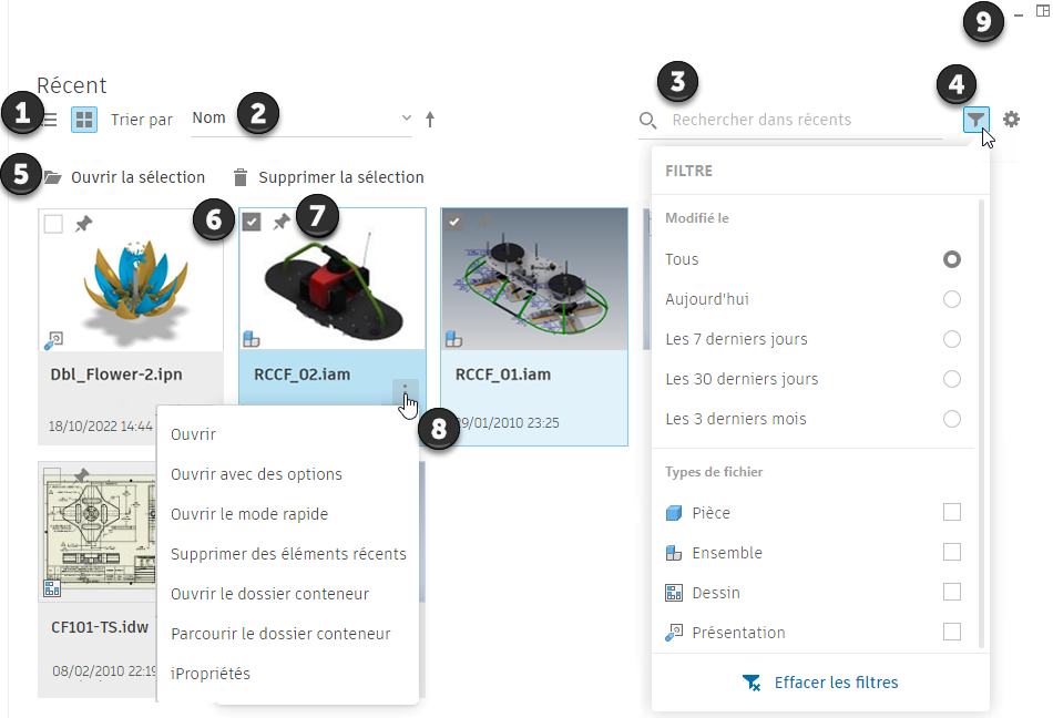

Documents récents
Utilisez ce panneau pour gérer les documents récemment ouverts. Vous y trouverez également l’état des fichiers gérés par un projet Vault.
Conseil : Vous pouvez définir le nombre maximal de documents récents à afficher, jusqu’à un maximum de 199, dans Options d’application  onglet Général  volet Accueil.
  1. Basculez entre la vue de liste et la vue Miniature. Des miniatures s’affichent pour les projets locaux ou basés sur le cloud.
  2. Cliquez sur la liste déroulante pour trier par date de modification, nom, emplacement ou iPropriétés. Cliquez sur la flèche pour effectuer le tri dans l’ordre croissant ou décroissant. Dans la vue Liste, cliquez sur l’en-tête de colonne à trier. La date de dernière ouverture est la valeur par défaut pour le tri.
  3. Cliquez dans la zone de recherche et commencez à entrer du texte ou des nombres. La liste Récent est constamment affinée à mesure que vous entrez des informations. Les critères de recherche sont effacés lorsque vous changez de projet, cliquez sur le bouton Effacer (la zone de recherche reste active) ou utilisez la touche Echap (la zone de recherche reste active).
    • La recherche inclut des extensions de fichier. Par exemple, la recherche sur « ipt » renvoie tous les fichiers dont le nom contient « ipt », ainsi que tous les fichiers pièce (.ipt).
    • La recherche prend en charge les propriétés Nom, Emplacement et iPropriétés.
  4. Cliquez sur le filtre pour affiner la liste Récent. Limitez le filtre à l’aide de la date de modification et des types de fichier. Le badge d’icône de filtre indique le nombre de types de fichiers inclus dans le filtre et la section Types de fichiers répertorie les types affichés en raison du filtre. Si vous utilisez Vault, vous pouvez filtrer les fichiers en fonction de leur état.
    Remarque : Lorsque vous passez à un projet du coffre-fort, vous devez actualiser l’état de celui-ci.
    Effacer les filtres : rétablit les valeurs par défaut de tous les filtres et tous les fichiers récents s’affichent dans la liste.
    Cliquez en dehors du groupe de fonctions Filtre pour le fermer.
  5. Cliquez sur Ouvrir ou Supprimer pour les sélections uniques, et sur Ouvrir la sélection, Supprimer la sélection ou Supprimer les éléments verrouillés pour les sélections multiples.
  6. Cochez la case pour sélectionner un fichier. La sélection multiple est prise en charge. En mode Grille, les combinaisons Ctrl+clic et Maj+clic ne sont pas prises en charge.
  7. Cliquez sur l’épingle pour maintenir un document épinglé en haut de la liste.
  8. Double-cliquez sur un fichier pour l’ouvrir ou cliquez sur les points de suspension pour accéder à d’autres options, notamment :
    • Ouvrir : ouvre le fichier sélectionné.
    • Ouvrir avec des options : permet de sélectionner l’état du modèle, la vue de conception et la vue de position avec lesquels ouvrir le fichier. Vous pouvez ignorer les fichiers non résolus.
    • Supprimer des éléments récents : permet de supprimer la carte de fichier de la liste Récent.
    • Ouvrir le dossier conteneur : permet d’ouvrir le dossier à l’aide de la boîte de dialogue Ouvrir. Vous pouvez utiliser cette option pour localiser rapidement d’autres fichiers dans le même dossier que le composant sélectionné.
    • Parcourir le dossier conteneur : permet d’ouvrir une fenêtre Explorateur pour ce dossier. Vous pouvez utiliser cette option pour localiser rapidement d’autres fichiers dans le même dossier que le composant sélectionné ou dans un dossier voisin.
    • iPropriétés : les conditions suivantes s’appliquent à la liste des propriétés.
      • Document non ouvert : affiche la boîte de dialogue Propriétés de l’explorateur. Cliquez sur l’onglet iPropriétés pour accéder à la version de l’explorateur des iPropriétés. Pour les documents d’état de modèle, les propriétés de l’état de modèle principal s’affichent.
      • Ouverture du document : affiche la boîte de dialogue iPropriétés d’Inventor, y compris les propriétés physiques. Pour les documents d’état de modèle, ce sont les propriétés de l’état de modèle actif qui s’affichent, et non celles de l’état indiqué dans la liste Récent.
      • Propriétés de Vault : les propriétés de Vault sont disponibles UNIQUEMENT dans les cas suivants :
        • Le projet actif est un projet Vault.
        • Les compléments Vault sont chargés.
        • L’utilisateur actuel est connecté à Vault.
      • Les propriétés définies par l’utilisateur sont prises en charge.

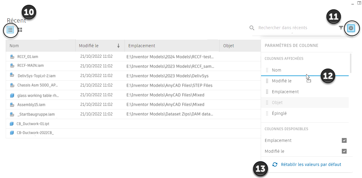

  9. Cliquez sur ces commandes pour réduire la fenêtre ou pour restaurer la présentation de vue précédente.
  10. Cliquez sur Vue Liste pour afficher les modèles dans un tableau configurable.
  11. Cliquez sur le bouton Configuration pour accéder au contenu et aux paramètres de chaque colonne. Les colonnes Nom et Épinglé sont permanentes. Vous pouvez ajouter des colonnes avec les valeurs des iPropriétés. La configuration n’est disponible que dans la vue Liste.
  12. Vous pouvez réorganiser les colonnes à l’aide de la fonction glisser-déposer.
  13. L’option Restaurer les valeurs par défaut vous permet d’effacer les modifications apportées à l’ordre et au contenu des colonnes.
