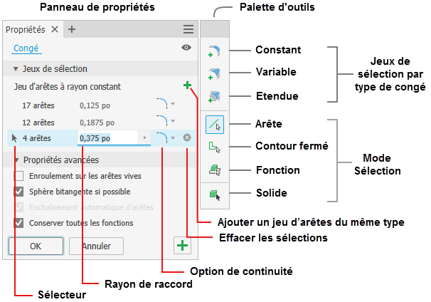

Une palette d’outils est ancrée sur le côté du panneau de propriétés Congé. Si vous le souhaitez, vous pouvez la faire glisser pour la détacher. Pour les reconnecter, cliquez et faites glisser le curseur pour les rapprocher l’un de l’autre. Lorsque l’arête bleue apparaît, relâchez le bouton de la souris. Lorsque le curseur se trouve près du panneau de propriétés, le côté où la palette d’outils s’accroche est mis en surbrillance.
Les commandes de la palette d’outils permettent d’ajouter plusieurs tailles et types de congé dans une même session de commande :
- Ajoutez différents types de jeux de sélection de congé d’arêtes (constant ou variable) et créez des étendues de congé. Pour ajouter un autre type de jeu de sélection, dans la palette d’outils, cliquez sur le type que vous souhaitez utiliser et sélectionnez les arêtes correspondant à ce type. Pour ajouter des congés d’un autre rayon, ajoutez un autre jeu de sélection au type de congé actuel.
- Vous ne pouvez pas créer plusieurs jeux vides. Vous ne pouvez créer un jeu supplémentaire de même type que si les jeux existants sont remplis.
- S’il existe un jeu de sélection vide et qu’un autre type de jeu de sélection est sélectionné, le jeu vide est remplacé par le jeu sélectionné.
- Modifiez les priorités du filtre de sélection : arête, contour fermé, fonction ou corps solide.
- Si vous sélectionnez le filtre de sélection Solide, un jeu de sélection vide est remplacé.
- Si vous sélectionnez un autre type de congé avec un filtre de sélection Solide vide, le groupe de sélection de solide est supprimé et le type de filtre sélectionné est ajouté.
Remarque : Toutes les cotes de congé comprises dans un jeu de sélection donné s’affichent lorsque vous modifiez une valeur de ce jeu.

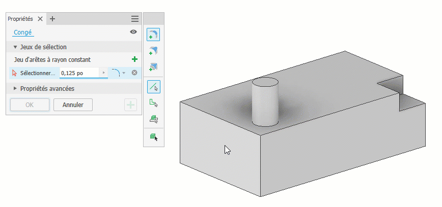

Création d'un congé d'arête à rayon constant
- Cliquez sur l’onglet Modèle 3D
le groupe de fonctions Modifier
Congé

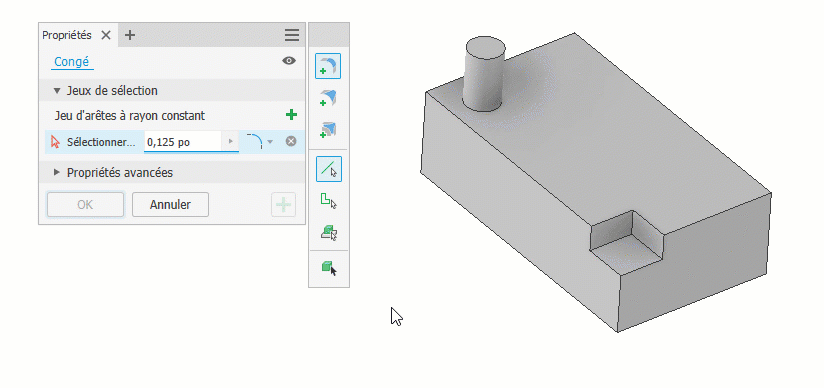

- Dans le panneau de propriétés, le jeu d’arêtes à rayon constant
est immédiatement actif. Vous pouvez commencer par sélectionner des arêtes, modifier les paramètres ou changer de types de jeux de sélection avant de sélectionner des arêtes.
Remarque : Tracez une fenêtre de sélection pour sélectionner plusieurs arêtes. Utilisez Maj+Fenêtre pour ajouter plusieurs arêtes et Ctrl+Fenêtre pour supprimer plusieurs arêtes. Pour supprimer des lignes d’arêtes sélectionnées, utilisez la combinaison de touches Ctrl+Suppr ou cliquez sur l’icône Effacer la sélection

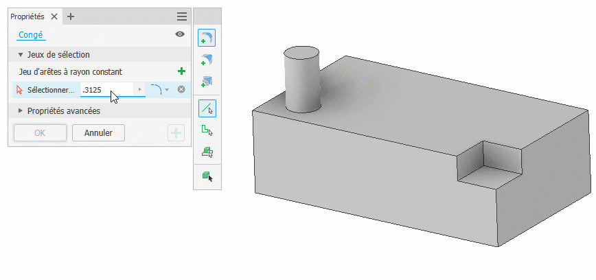

- Spécifiez le rayon du congé, soit dans la zone de dessin, à l’aide du manipulateur ou de l’éditeur de valeur, soit dans le champ du panneau de propriétés. Pour appliquer des tolérances au rayon du congé, cliquez sur la flèche dans le champ de valeur et sélectionnez Tolérance... Dans la boîte de dialogue qui s’affiche, définissez le type et la valeur de tolérance souhaités.

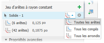

- Dans la palette d’outils, cliquez sur le mode de sélection de solide
. Si une seule esquisse est visible, elle est automatiquement sélectionnée. Pour une pièce de plusieurs corps, sélectionnez le solide cible.
- Dans la ligne du sélecteur de solide, spécifiez la façon dont toutes les arêtes disponibles du corps solide doivent être traitées :
Toutes les arêtes (par défaut) : applique les congés et les arrondis.
Tous les congés : applique uniquement les congés.
Tous les arrondis : applique uniquement les arrondis.
- Si cette option n’est pas sélectionnée automatiquement, sélectionnez le solide cible. L’aperçu des congés et des arrondis s’affiche dans la zone de dessin, avec l’aperçu des fonctions.
- Dans le panneau de propriétés, placez le curseur sur l’un des jeux de sélection pour afficher les arêtes concernées en surbrillance. Ajustez le paramètre de rayon selon vos besoins. Si vous souhaitez uniquement créer des arrondis ou des congés, effacez le jeu de sélection qui ne vous intéresse pas.

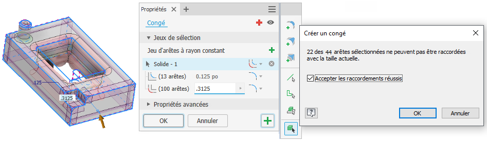

Messages d’erreur liés aux congés
Un message peut parfois s’afficher pour indiquer que les arêtes sélectionnées ne peuvent pas être fusionnées. Le plus souvent, il apparaît lorsque trop d’arêtes sont sélectionnées ou qu’un jeu d’arêtes ne fonctionne pas avec la valeur spécifiée.
Lorsque cette erreur se produit, essayez l’une des deux méthodes suivantes pour résoudre le problème :
- Sélectionnez moins d’arêtes, puis créez les congés. La fusion simultanée de plusieurs arêtes ne fonctionne pas toujours correctement.
- Réduisez la taille du congé. Vous devez réduire légèrement la taille d’une ou de plusieurs arêtes pour réussir à créer le congé.
Dans de rares cas, il peut arriver que la taille spécifiée ne fonctionne pas correctement. La solution consiste alors à réduire la taille jusqu’à ce que l’opération réussisse.
