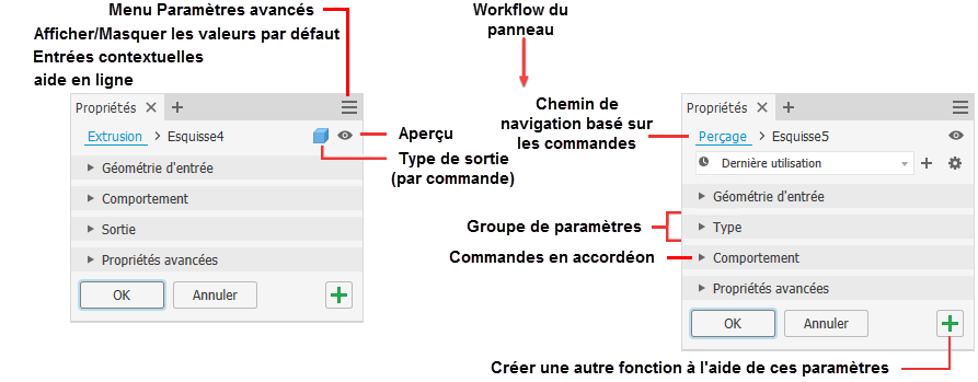

Les panneaux de propriétés offrent un accès contextuel aux paramètres utilisés lors de la création et de la modification de fonctions.
Nouveautés : 2020, 2020.1, 2020.2, 2021, 2021.1, 2022
Ils flottent au-dessus de la zone graphique et apparaissent initialement dans l'angle supérieur gauche de cette dernière. Les panneaux peuvent être redimensionnés, déplacés au sein de l'écran ou vers un deuxième écran, ou combinés au navigateur Modèle. Dans les panneaux de propriétés, les onglets ont été remplacés par des groupes de paramètres avec un contrôle AccordionControl.

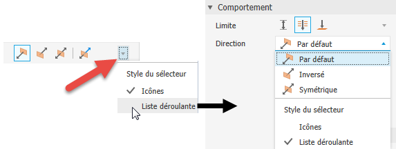

  • Icônes ou liste : certains groupes d'icônes peuvent être affichés sous forme de liste déroulante. Cliquez sur la flèche à droite du champ pour choisir les options. Lorsqu’elles sont affichées sous forme de liste, vous pouvez choisir une option à l’aide de la saisie au clavier (première lettre du mot).
    Remarque : En mode liste, la liste est mise à jour lorsque vous utilisez la molette de la souris.

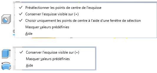

Menu Paramètres avancés
Le menu du groupe de fonctions Propriétés contient les paramètres relatifs au contexte de commande de création ou de modification active et au type de document. Les entrées de menu sont contextuelles et affichent uniquement les options que la commande peut utiliser. Certains paramètres avancés remplacent les comportements par défaut. Dans certains cas, ces paramètres sont activés par défaut. Sélectionnez l’entrée du menu pour activer ou désactiver l’option.
L’état du panneau de propriétés de ces paramètres est conservé d’une session à l’autre. Ainsi, si vous désactivez l’option et que vous souhaitez l’utiliser ultérieurement, vous devrez l’activer à nouveau.
Remarque : Le comportement hérité de la commande ENTRÉE peut être utilisé en activant l’option Touche ENTRÉE sélectionnée une seule fois pour mettre fin à la commande.

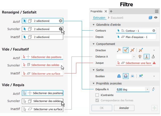

États des sélecteurs
Les états des sélecteurs du panneau de propriétés sont indiqués par leur couleur. Cliquez dans un champ de sélecteur pour l’activer. L'image ci-dessous présente les états et des exemples.
Effacer les sélections
Lorsqu'une sélection est effectuée, le champ du sélecteur affiche le nombre d'éléments sélectionnés et un symbole X apparaît à l'extrémité droite du champ. Pour annuler la sélection, cliquez sur le symbole X, puis procédez à la sélection suivante.
