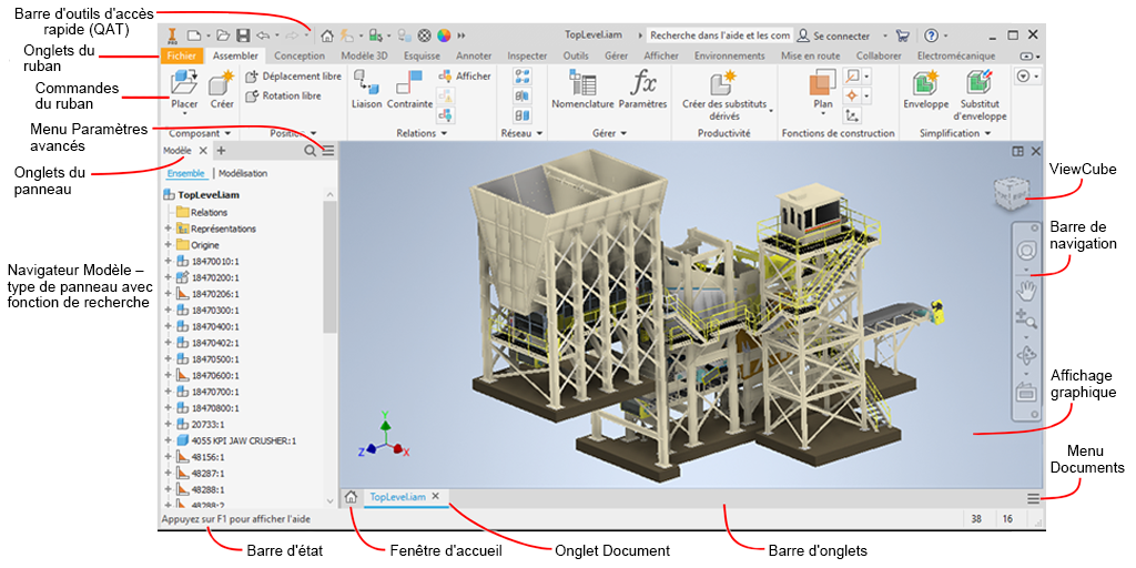

La fenêtre de l'application Inventor est la fenêtre contenant un ou plusieurs documents Inventor.
Fenêtre principale
Barre d'outils d'accès rapide : fournit un accès rapide à un petit jeu de commandes personnalisable.
Onglets du ruban : contient des commandes et des environnements.
- Commandes du ruban : des commandes qui varient selon le type de document actif.
- Onglets du panneau : les panneaux affichent du contenu qui varie en fonction du document actif. Le panneau peut être ancré dans n'importe quelle fenêtre de l'application.
- Menu Paramètres avancés : permet d'accéder aux paramètres avancés pour le panneau actif.
Navigateur Modèle : un panneau qui contient le composant, le dessin ou la présentation ouvert dans la fenêtre active. Le navigateur peut être ancré dans n'importe quelle fenêtre ou flotter dans l'affichage.

- Barre d'état : apparaît en bas de la fenêtre principale. Elle indique l'action suivante requise par la commande active.
- Fenêtre d'accueil : un onglet compact qui permet d'accéder à la fenêtre d'accueil.
- Onglet Document : s'affiche pour chaque document ouvert.
- Barre d'onglets : contient les onglets des documents ouverts. S'affiche dans la fenêtre principale ou dans la fenêtre secondaire.
- Menu Documents : donne accès aux commandes Réorganiser, Mosaïque et Basculer. Vous pouvez fermer plusieurs documents depuis cet emplacement.
- Affichage graphique : détermine où s'affiche le modèle, la présentation ou le dessin.
Barre de navigation : donne accès aux outils pour naviguer entre les fenêtres de l'application.
- ViewCube : fournit des options additionnelles d'orientation de la vue.
