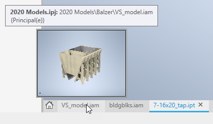

Lorsque vous positionnez le curseur sur un nom de fichier dans la partie inférieure de la fenêtre graphique d'Inventor, une info-bulle s'ouvre et affiche une image miniature et les informations du document, comme illustré ci-dessous :

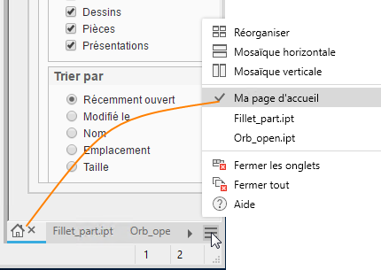

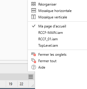

Menu Documents
Vous pouvez créer des présentations de fenêtres à l'aide du menu Documents situé à l'extrémité droite de la barre d'onglets de la fenêtre.
