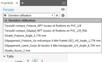

- Facultatif : vérifiez dans le menu du panneau si les options qui vous intéressent sont actives. Les deux options sont les suivantes :
- Spécifiez une valeur prédéfinie. S'il n'y a pas de valeurs prédéfinies ou si la valeur prédéfinie n'existe pas, continuez la procédure en spécifiant les paramètres de perçage nécessaires.
Remarque : Une fois que vous avez terminé de spécifier les paramètres et cliqué sur OK, une valeur prédéfinie nommée Dernière utilisation est créée automatiquement. Vous pouvez continuer à utiliser la valeur prédéfinie ou l'enregistrer sous un autre nom. Les valeurs de tolérance des paramètres de perçage sont enregistrées dans les valeurs prédéfinies.
Important : Si vous souhaitez créer une valeur prédéfinie et que l'option est désactivée, le fichier HoleCmd.preset est défini en lecture seule. Accéder au dossier %USERPROFILE%\AppData\Roaming\Autodesk\Inventor xxxx\Presets. Cliquez avec le bouton droit de la souris sur le fichier de valeurs prédéfinies, puis choisissez Propriétés. Dans la section Attributs de l’onglet Général, désélectionnez la case Lecture seule.
