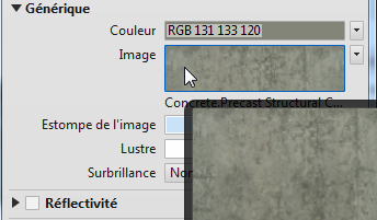

Vous devez peut-être apporter des modifications de texture supplémentaires aux styles de couleur personnalisés. L'ajustement des textures nécessite l'utilisation de l'éditeur d'apparences ou des outils de la zone de dessin figurant dans la documentation de l'éditeur d'apparences. Nous allons voir le déroulement de l'opération à l'aide de l'éditeur d'apparences et reprendre le processus à partir de l'endroit où nous nous étions arrêtés à la question précédente.
- Dans le navigateur d'apparences, modifiez l'apparence personnalisée.
- Dans l'éditeur d'apparences, cliquez sur l'aperçu de l'image pour accéder à l'éditeur de texture.
- Dans l'éditeur de texture, vous pouvez basculer les images et modifier les valeurs Position, Echelle et Répétition. Dans cet exemple, l'échelle doit être modifiée.
