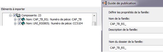

Remarque : Si un ou plusieurs de ces caractères existent dans un nom de composant dans le jeu de données IDF d'origine, remplacez ces caractères par "_" (trait de soulignement) dans le champ Nom de la famille lorsque vous publiez le composant dans la bibliothèque de fichiers IDF du Centre de contenu. Si vous remplacez le caractère non autorisé par "_" dans le champ Nom de la famille, le composant IDF sera réutilisé à l'ouverture du jeu de données IDF avec ce nom de composant.

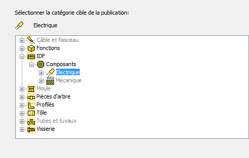

- Dans la boîte de dialogue Guide de publication suivante, la catégorie dans laquelle la pièce est créée s'affiche.
Si vous sélectionnez une autre catégorie, vous êtes averti que la pièce perdra ses informations de création.

- (Obligatoire) Dans la boîte de dialogue Guide de publication - Définir les propriétés de la famille:, modifiez le nom de famille de sorte que seul le nom du composant soit affiché dans le champ Nom de la famille. Par exemple :
