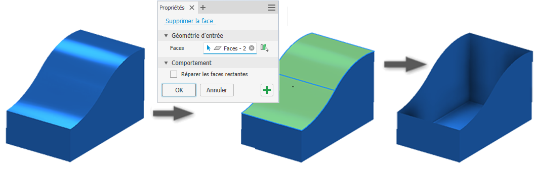

Remplacement des faces d'une pièce
Vous pouvez remplacer les faces de pièce par une face de corps solide, une surface, une surface composée ou des plans de construction.
La pièce est étendue ou ajustée pour former une intersection avec la nouvelle face. Cette dernière est ajustée pour correspondre à la pièce.
- Cliquez sur l'onglet Modèle 3D
le groupe de fonctions Surface
Remplacer la face
- Dans la boîte de dialogue Remplacer la face, cliquez sur Faces existantes, puis sélectionnez les faces de pièce à remplacer dans la fenêtre graphique.
Conseil : Pour sélectionner automatiquement toutes les faces contiguës tangentes, sélectionnez l'option Enchaînement automatique de faces.
- Cliquez sur Nouvelles faces, puis sélectionnez une face de solide, une surface, une surface composée ou des plans de construction.
- Cliquez sur OK.
