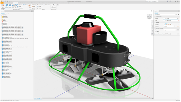

Améliorations apportées à l'interface utilisateur
Inventor 2020 est doté d'une toute nouvelle interface avec un thème clair qui offre des fonctionnalités améliorées et optimise la productivité. Ce thème clair inclut une actualisation globale de l'affichage pour les styles d'éclairage, l'actualisation des icônes dans tout Inventor, des valeurs graphiques prédéfinies (pour modifier plusieurs paramètres de vue de modèle à la fois), la prise en charge de plusieurs écrans et des améliorations étendues en matière de migration (pour passer à Inventor 2020 à partir de l'une des versions antérieures).
Pour en savoir plus, reportez-vous aux rubriques Améliorations de l'interface utilisateur, Plusieurs écrans et Améliorations en matière de migration.

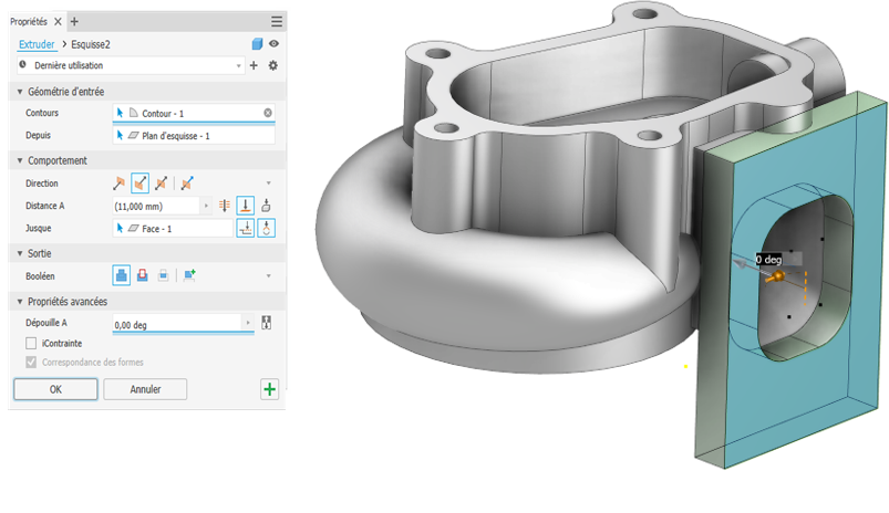

La commande de mesure dans Inventor 2018, la commande de perçage dans Inventor 2019, et bien d'autres ont été actualisées à l'aide d'une nouvelle interface utilisateur de panneau de propriétés qui a été optimisée en matière de fonctionnalités et de workflows. Inventor 2020 étend l'interface utilisateur du panneau de propriétés aux commandes d'extrusion, de révolution, de balayage et de filetage pour offrir des fonctionnalités améliorées et accroître la productivité.
Pour en savoir plus, reportez-vous à la rubrique Améliorations en termes de convivialité et de productivité des fonctions.

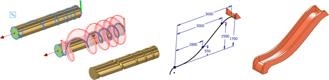

Le balayage a été amélioré grâce à l'ajout de la fonctionnalité de balayage de solide, qui permet de supprimer ou d'ajouter une géométrie balayée, via le balayage d'un corps d'outil 3D.
Une suggestion d'Inventor® Ideas

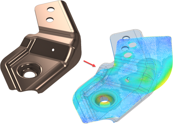

La nouvelle commande Développer vous permet d'obtenir une surface plane à partir de n'importe quel jeu de faces continues. La commande Développer permet d'aplanir presque toutes les formes pour en faire une surface que vous pouvez enregistrer ou exporter dans différents formats.

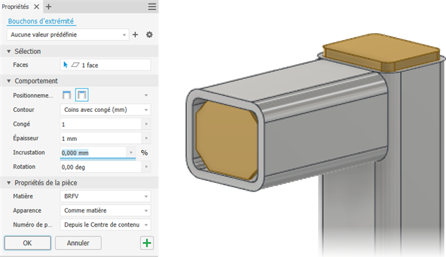

D'importantes améliorations ont été apportées à Frame Generator. De nombreuses commandes Frame Generator reposent à présent sur l'interface utilisateur du panneau des propriétés.
Installez la bibliothèque de contenu personnalisé pour pouvoir utiliser la nouvelle commande de bouchon d'extrémité ajoutée à Inventor 2020. Les fonctionnalités de grugeage et d'insertion d'ossature ont été améliorées.
Pour en savoir plus, reportez-vous à la rubrique Améliorations apportées à Frame Generator.

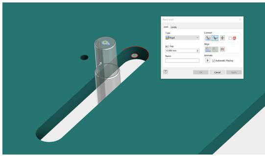

Des liaisons peuvent désormais être ajoutées à la géométrie de rainure.
Pour en savoir plus, reportez-vous à la rubrique Améliorations générales apportées aux ensembles.

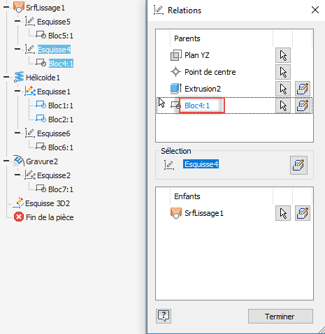

Les blocs d'esquisse utilisés par des fonctions sont désormais signalés dans la boîte de dialogue Relations, dans les pièces.
Pour en savoir plus, reportez-vous à la rubrique Améliorations générales apportées aux pièces.

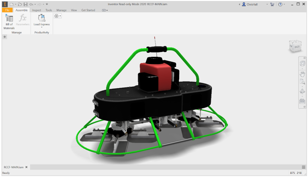

Vous pouvez désormais démarrer Inventor 2020 en utilisant Inventor Read-only Mode pour afficher les fichiers Inventor natifs. Inventor Read-only mode ne requiert pas de licence.
Pour en savoir plus, reportez-vous à la rubrique Inventor Read-Only Mode.
