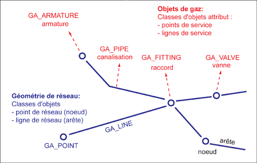

Géométrie du réseau |
La géométrie du réseau est stockée dans les classes d'objets GA_POINT (pour les noeuds) et GA_LINE (pour les arêtes). Ces classes contiennent uniquement la géométrie, et non les attributs. Elles sont liées aux objets Gaz pour les informations sur les attributs. Les lignes de ces tables sont gérées par l'API de service de Topobase. N'ajoutez pas de colonnes client aux classes d'objets de géométrie. Ces classes d'objets forment la topologie de réseau. |
Topologie de réseau |
La topologie de réseau est stockée dans les classes d'objets _NNOD (noeuds de la topologie) et _NLNK (liens de la topologie). Seules les classes d'objets point de la rubrique Point et les classes d'objets canalisation de la rubrique Canalisation font partie de la topologie du réseau de gaz. Les autres classes d'objets (telles que les rubriques Protection, Site ou Installation ou la classe d'objets Avarie de la rubrique Canalisation) ne font pas partie de la topologie de réseau. |
Objets gaz |
Les objets gaz sont stockés dans les classes d'objets attribut GA_POINT.FID_ATTR (points de service) et GA_LINE.FID_ATTR (lignes de service). Ils sont liés aux classes d'objets de géométrie point ou ligne associées. |
