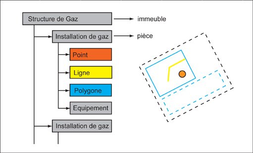

Le module Gaz contient une structure de données simple pour la gestion des installations. Les classes d'objets disponibles permettent de gérer les équipements, tels que les tables et les chaises. Les objets d'installation ne font pas partie de la topologie de réseau. Ils sont davantage utilisés à des fins d'orientation ou d'illustration. Les classes d'objets prédéfinies contiennent un certain nombre d'attributs. La méthode de stockage des attributs dans la rubrique de l'installation dépend du projet et de son utilisation.
| Installation | Description |
Rubrique |
Installation |
Nom de la table |
GA_FACILITY_* |
Géométrie |
Les classes d'objets de géométrie stockent la géométrie de la représentation graphique. Elles ne stockent pas les attributs des objets d'installation, sauf ceux qui contrôlent la représentation, tels que le type de ligne ou le symbole. |
Menu contextuel |
Workflow : création d'installation. Pour plus d'informations, voir Création d'une installation. |
Une structure Gaz peut correspondre à un immeuble constitué de pièces (installations) qui contiennent des équipements tels que des bureaux et des chaises. L'installation est associée à une géométrie. Structure et équipement sont des classes d'objets attribut.
