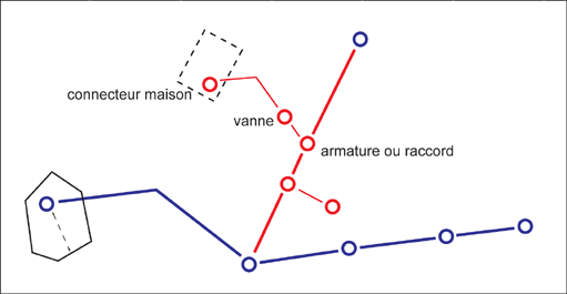

Pour créer une connexion maison
Utilisez le workflow Création d'une connexion maison pour relier le connecteur maison à la canalisation principale à l'aide d'une canalisation droite générée ou d'une canalisation que vous créez.
Vous pouvez numériser une armature sur la canalisation principale au niveau où la connexion maison est reliée à la canalisation, puis ajouter une vanne et un compteur sur cette dernière.
Si vous ne créez pas d'armature, le système crée un raccord à l'emplacement où la connexion maison est reliée à la canalisation. Ce comportement est contrôlé par une règle d'objet, voir Règle d'objet : création de noeuds de départ et de fin.
