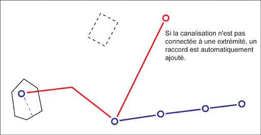

Le workflow Création d'une canalisation de réseau vous permet de créer des canalisations de réseau avec ou sans protection par caisson ou anode.
Faites appel à ce workflow pour créer des canalisations de réseau avec ou sans point de raccord à chaque extrémité.

  5. Sous Choisir les protections, indiquez s'il faut créer un caisson, une anode ou les deux, lors de la création des canalisations.
    Vous êtes invité à créer les fonctionnalités de protection. Les caissons sont des polygones et les anodes sont des points.
