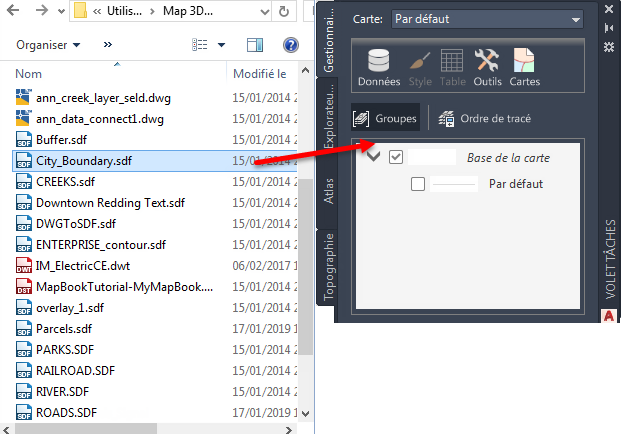

  4. Ajoutez les limites de la ville à votre carte en faisant glisser un fichier source vers le Gestionnaire d'affichage.
    • Utilisez l’explorateur de fichiers pour accéder au dossier dans lequel vous avez copié les fichiers d’exemple pour le didacticiel de création d’une carte.
    • Redimensionnez la fenêtre du jeu d’outils AutoCAD Map 3D et la fenêtre du dossier des données d’exemple de façon à les afficher en même temps.
    • Faites glisser le fichier City_Boundary.sdf et déposez-le dans le gestionnaire d’affichage, juste au-dessus du calque Base de la carte.
      Les limites de la ville de Redding s'affichent dans votre carte.
